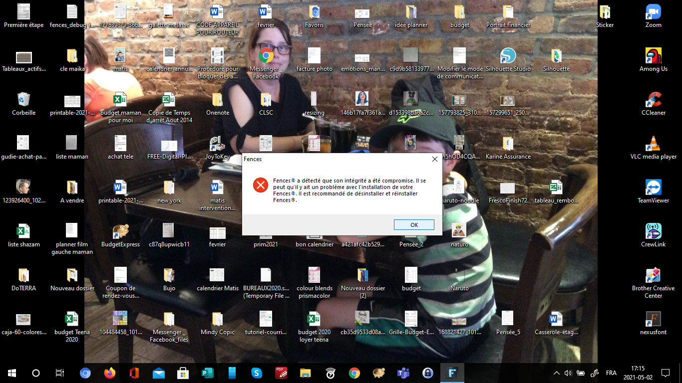

Je n'arrive pas a faire fonctionner mon Fence
J'aimerais avoir qu'elle qu'un qui pourrais m'aider a installer mon Fence car il ne fonctionne pas il y a des erreurs. Parcontre je parle juste en francais, donc ont va devoir utiliser google translate. Je essayer d'aller aussi d'aller activer dans les paramettres le dossier Fence et pas capable d'activer.
Qu'est que ca vous prend comme info pour pouvoir vous aider. J'ai un fichier bloc note sur le Fence et le rapport d'erreur mais pas capable de le joindre ici.
Merci de votre aide

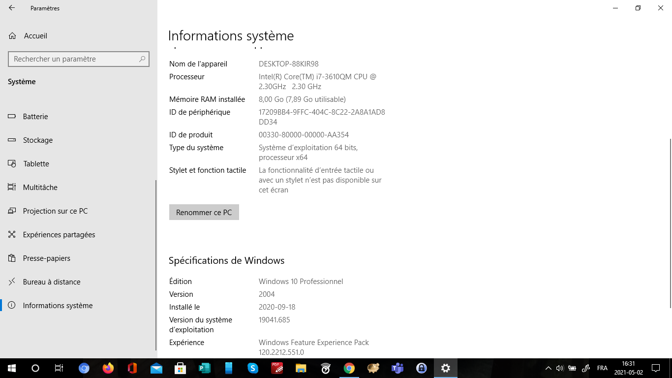

Sorry to hear you are having issues. Need to know more on your system and issue.
  1. Your Windows version. Please Microsoft Winver.exe to get to Windows version numbers. (Full)
  2. Fences version you are trying to use.
  3. What error came up when you install it?
  4. Would also like to know  what CPU you have on your system? Intel, AMD or ARM(Snapdragon)? And some information on your system.
La j'essaie de trouver ma version de mon Fence mais ca vient de mon achat destop objet.

   à DesktopDockUI.Program.Main(String[] args)
Stack Trace (inner):
   à aq.a(String A_0)
00020805X - UI-Language: fr-FR
000216CAX - FencesUI Start - /verifyintegrety
          - Fences Version: 3.0.9.11
          - 2021-02-19 21:10:32
000217C4X - FencesUI - INTEGRITY COMPROMISED - WinTrustResult -2146762496 for C:\program files (x86)\stardock\fences\Fences.exe (size: 4854200)
00021850X - BAD SIGNATURES on dlls
0002190CX - FencesUI Start - /saswelcome
Version:              3.0.9.11
Timestamp:       2018-05-25 20:46:42
Exception:          Une exception a été levée par l'initialiseur de type pour 'aq'.
Inner Exception:              Unable to verify digital signature for C:\Program Files (x86)\Stardock\Fences\SdAppServices_x64.dll
Stack Trace:
   à aq.a(Int32 A_0, String A_1, String A_2, String A_3)
   à DesktopDockUI.Program.MainReal(String[] args)
   à aq.a(String A_0)
00023510X - FencesUI - INTEGRITY COMPROMISED
0002356EX - FencesUI Start - /fixpermissions
00023668X - FencesUI End   - /fixpermissions
00023742X - FencesUI End   - /verifyintegrety
Version:              3.0.9.11
Stack Trace:
   à aq.a(String A_0)
Stack Trace:
   à aq.a(String A_0)
Version:              3.0.9.11
Stack Trace:
   à aq.a(String A_0)
00037E78X - FencesUI Start - <no arguments>
00037E88X - FencesUI - INTEGRITY COMPROMISED - WinTrustResult -2146762496 for C:\Program Files (x86)\Stardock\Fences\Fences.exe (size: 4854200)
00039154X - FencesUI Start - <no arguments>
00039164X - FencesUI - INTEGRITY COMPROMISED - WinTrustResult -2146762496 for C:\Program Files (x86)\Stardock\Fences\Fences.exe (size: 4854200)
0003D2B2X - FencesUI Start - /FromDesktop
0003D2F1X - FencesUI End   - /FromDesktop
0003D320X - FencesUI Start - <no arguments>
0003D33FX - FencesUI - INTEGRITY COMPROMISED - WinTrustResult -2146762496 for C:\Program Files (x86)\Stardock\Fences\Fences.exe (size: 4854200)
Version:              3.0.9.11
Stack Trace:
   à aq.a(String A_0)
0005BD5CX - FencesUI Start - /pulse
Version:              3.0.9.11
Stack Trace:

Pourquoi meme apres avoir tous déssintaller j'ai encore ca qui apparait? J'ai désinstaller et reinstaller a plusieurs reprise en redemarrant mon ordi a chaque fois.

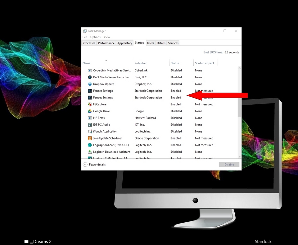

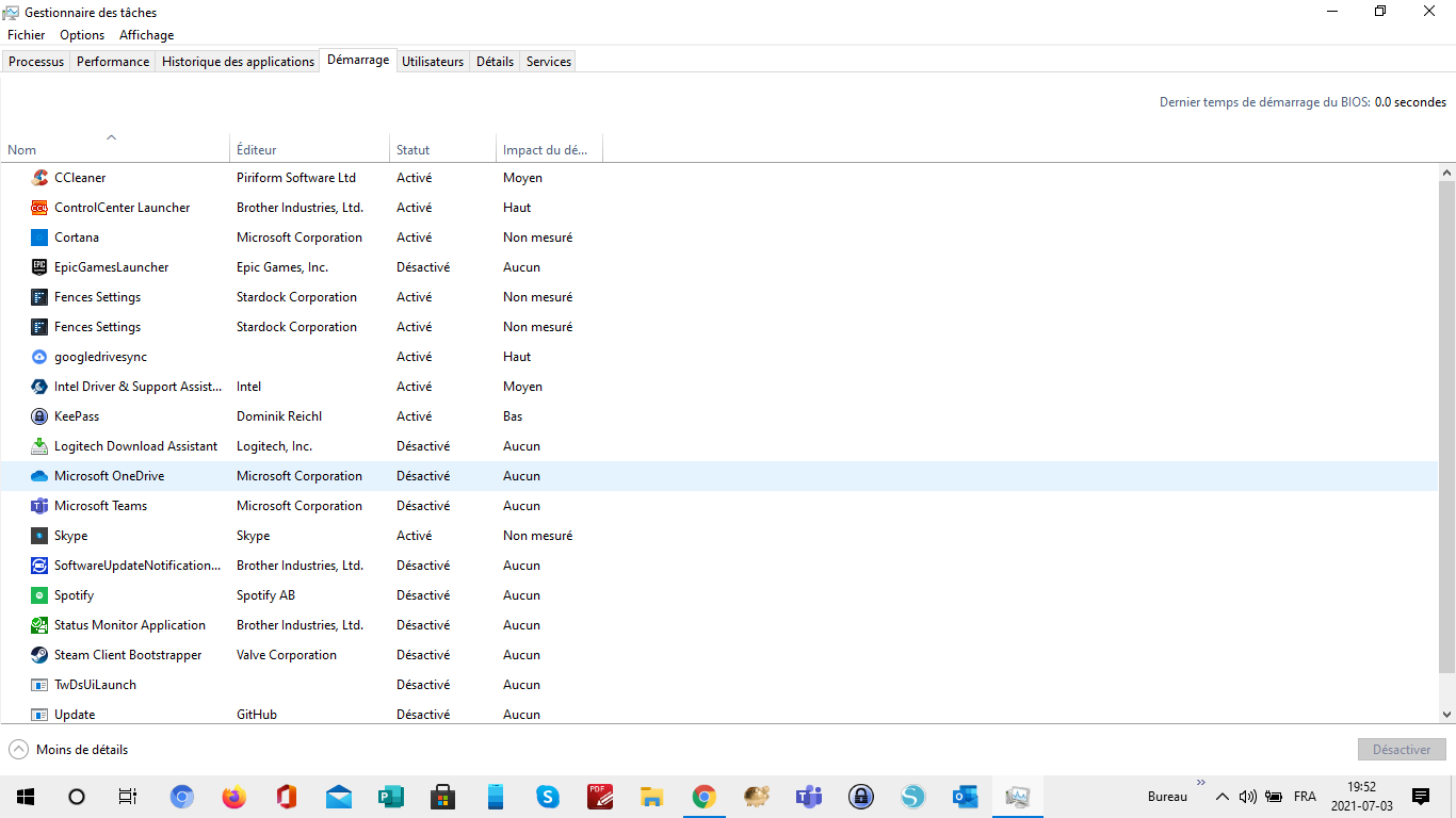

Make sure both Fences in Task Manager are enabled
Then Reboot PC and check .
