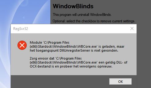

Hallo,
Als ik windows blind op deze wijze verwijder dan komt er een melding van WBCore.exe dan kun je niet verder.
Is dit bestand echt nodig voor windos 10?
Als windows Blind is verwijderd kan ik op de normale manier afsluiten installer ik het weer komt er weer een conflict met WBCore.exe.
WHAT TO DO?????

WBcore is a program for Windowblinds not for Windows 10. If you are uninstalling.. I think it would be save to remove the WBCore.exe. It will be install again when you reinstall it.

Hallo,
Wanneer ik: http://sd.stardock.com/Support/games/GC3/crashes/StopWB.zip heb uitgepake en StopWB.bat heb gedraait verschijn melding:
Daarna doe ik de Purge_WB.bat uitvoeren en krijg ik deze melding:
Daarna is het programma verwijderd.

Reboot the computer and reinstall the application. It is important to get the most recent version of the application.
